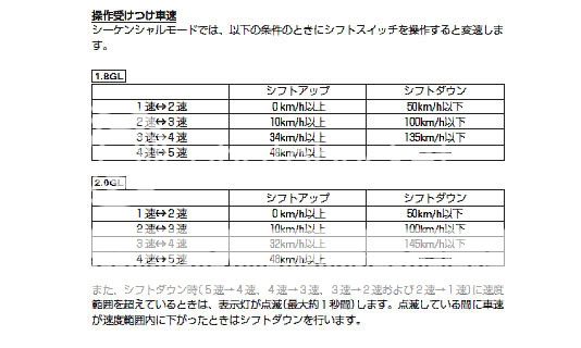

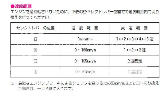

View Postjchoomal, on Jan 27 2009, 16:53, said:
มีข้อมูลของ FD โดยเฉพาะ เพิ่มเติมให้ สำหรับผู้ใช้เกียรออโต
ข้อมูลนี้ทำให้ท่านขับมันแบบแมนนัวได้อย่างมันใจว่ามันสามารถทำได้อย่างแน่นอน
ใครที่ติดใจระบบแมนนัว เลือกเกียรออโตใว้ แล้วก็สามารถเลือกขับได้ตามใจชอบ
ตาราง 1 บอกความเร็วต่ำสุด สูงสุด ในแต่ละตำแหน่งเกียรหากขับแบบอยู่ในตำแหน่งนั่นๆอย่างเดียว
ตำแหน่ง D เป็น Full Automatic 5 เกียร ตั้งแต่ความเร็ว 0 ถึง 200 km/hr (มีเพื่อนๆ ทำถึง 205 มาแล้ว)
ตำแหน่ง D3 เป็น Full Automatic 3 เกียร ตั้งแต่ความเร็ว 0 ถึง 160 km/hr (คงลากรอบน่าดูเหมือนกันนะ)
ตำแหน่ง 2 เกียรเดียว สูงสุดถึง 105 แนะ
ตาราง 2 บอกความเร็วที่ช่วงที่เหมาะสม หากขับแบบแมนนัว จะเปลี่ยนเกียรในช่วงไหนดี
ฮอนด้าทำตารางมาให้ผู้ใช้ทราบ เพื่อนำไปใช้ได้อย่างเหมาะสม ตาม Drive Habit ของแต่ละคน
ใครจะลากรอบ ใครจะไม่ลากรอบ ทำได้ระบบเกียรออกมารองรับผู้พิสมัยขับแบบแมนนัวให้ครับ
สวัสดีคับพี่ ก่อนอื่นขอขอบคุณข้อมูลที่เอามาให้เป็นความรู้ครับ
ผมสงสัยนิดนึ่ง คือ เกียร์1 ถ้าไม่เข้าเกียร์2 มันจะก็จะอยู่ที่เกียร์1ตลอด ถูกต้องมั้ยครับ
แล้วถ้าเข้าเกียร์2 มันก็จะอยู่ระหว่าง1-->2 ไม่ใช่หรอครับ คือถ้าเกียร์2สูงสุดที่105 ตามข้างต้น แล้วถ้าเราลดความเร็วลงเรื่อยๆ มันจะเปลี่ยนเกียร์ให้เป็นเกียร์1มันไม่ได้อยู่เกียร์2ตลอด มันจะเปลี่ยนเกียร์ตามความเร็วไปมาแค่1กับ2 ถูกต้องมั้ยครับ
