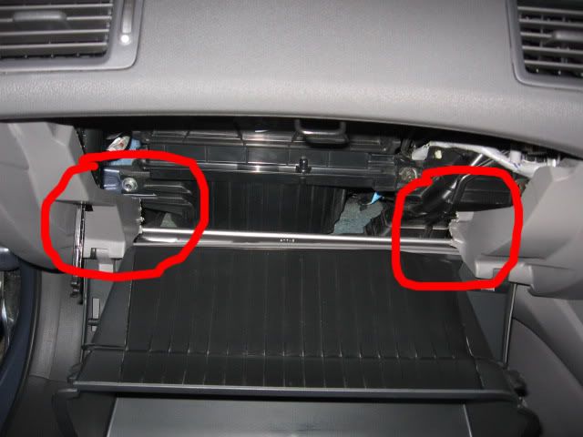

อย่าไปคิดมาก มันต้องเป็น
ตรงที่วงคือตรงที่โดนตัดหรอคับ
#6 chaleambui
  • 3,294 posts
  • Location:นนทบุรี
  • ชื่อเล่น : lerm
  • สีรถ : เทาบลูอิช
  • ชื่อเล่นรถ : น้องฟ้า(นางงามจักรวาลมั้ง)
Posted 20 January 2009 - 09:57 PM
แม่นแล้ว

ดูแล้วถ้าไม่ตัด ถอดยาวเลย ยิ่งจะเสียหายใหญ่
ท่านใดนำไปล้างตู้ที่ 0...ต้องโดนตัดทุกรายครับ

วันนี้ผมก็เอารถไปล้างแอร์ที่ 0 เหมือนกัน ช่างก็บอกว่าต้องตัด และชี้จุดที่ตัดให้เห็นว่ามันเป็นรอยประให้ตัด ที่เค้าไม่ตัดให้ตั้งแต่แรกเพราะว่าตอนหลอมชิ้นงานขึ้นมามันจะได้คงรูปไว้ไม่หุบเข้ามาคับ
