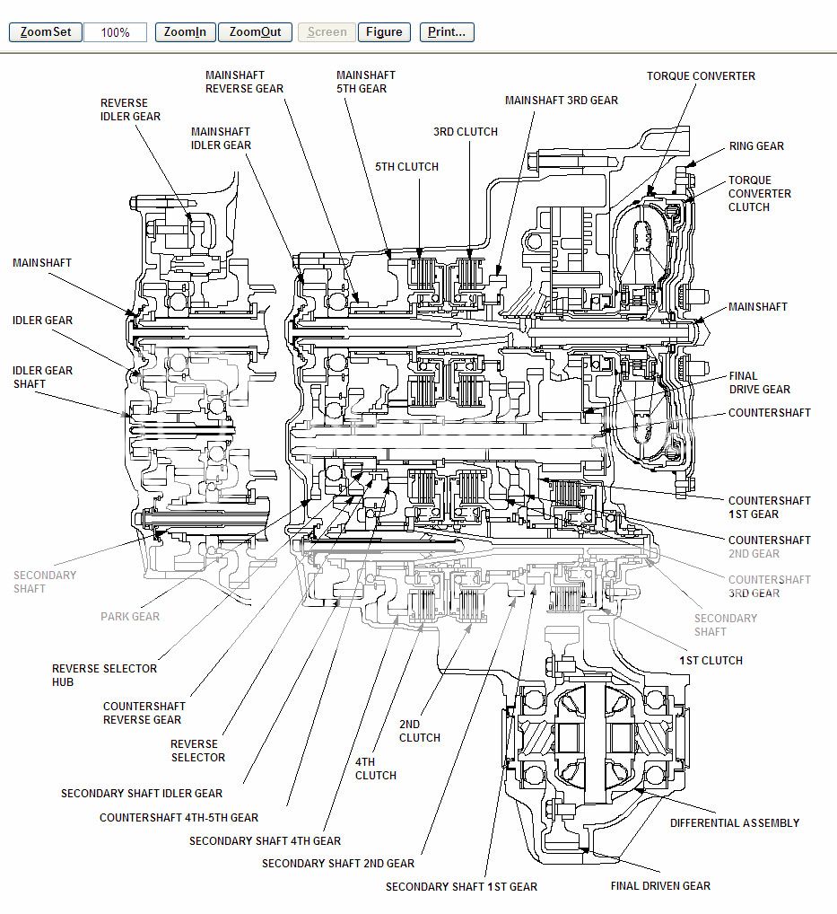

วันนี้มาผ่าระบบเกียร A/T ของ FD 5 สปีดดูกันดีกว่าว่ามีหน้าตาอย่างไร
อันดับแรกเราต้องรู้ศัพท์ที่เขาใช้เรียกระบบกันก่อน...
Torque Converter Clutch - ระบบคลัชต์ที่ทำงานโดยระบบไฮดรอลิก เมื่อมีน้ำมันมาจ่ายให้ตัวล็อกจับยึดกับ Flywheel
เพื่อต่อกำลังให้กับ Mainshaft ของชุดเกียร
Gear Automatic 5 speed - เกียรระบบอัตโนมัติแบบเดินหน้า 5 สปีด พร้อมเกียรถอยR ตำแหน่งเกียรว่าง N
และเกียรจอดรถ P
MAIN SHAFT - เพลาส่งกำลังหลักที่ 1
SECONDARY SHAFT- เพลาส่งกำลังหลักที่ 2
COUNTER SHAFT - เพลาตามของชุดเกียร
IDLER Gear Shaft - ชุดเพลาและเกียรสะพาน ที่ทำหน้าที่เป็นตัวกลางระหว่างเพลาสองเพลา เพลาส่งกำลังหลักที่ 1
กับเพลาส่งกำลังหลักที่ 2 ใช้เมื่อเกียร 1,2,4 ทำงาน
[color="#FF0000"] หากไม่มีชุดเพลาและเกียรสะพาน เฟืองตามของเกียรเดินหน้า ( 1,2,4) จะหมุนไปในทิศทางตรงกันข้าม
กับเกียร 3 , 5 เมื่อมีชุดเพลาและเกียรสะพาน เฟืองทุกตัวของชุดเกียรเดินหน้าจะขับให้เพลาตาม
COUNTER SHAFT หมุนไปในทิศทางเดียวกัน
CLUTCH - คลัชต์แบบแผ่น เป็นคลัชต์เล็กๆที่จะมีประกอบติดอยู่กับแต่ละชุดเกียร
1 st Clutch - คลัชต์ของเกียร 1 ส่งผ่านชุด IDLER Gear
2 st Clutch - คลัชต์ของเกียร 2 ส่งผ่านชุด IDLER Gear
3 st Clutch - คลัชต์ของเกียร 3
4 st Clutch - คลัชต์ของเกียร 4 ส่งผ่านชุด IDLER Gear
5 st Clutch - คลัชต์ของเกียร 5 และเกียรถอย R
FINAL DRIVE GEAR - เฟืองขับที่ชุดเกียรชุดสุดท้ายก่อนเข้าชุดเกียร DIFFERENTIAL เพื่อไปหมุนล้อขับหน้า
FINAL DRIVEN GEAR - เฟืองตามที่ชุดเกียรชุดสุดท้ายของชุดเกียร DIFFERENTIAL เพื่อไปหมุนล้อขับหน้า
นั่นคือเกียรออโตของ FD จะมีชุดเกียรที่ประกอบกันไว้แล้ว และแต่ละชุดก็จะมีคลัชต์ของมันเองในการถ่ายทอดกำลัง
จะเห็นว่ามีคลัชต์หลักใหญ่ที่เราเรียกว่า Torque Converter Clutch 1 ชุด และมีคลัชต์เล็กๆ อีก 5 ชุด ที่ชุดเกียร
1,2,3,4,5 ตามลำดับ คลัชต์ 1 อยู่โดดๆ ส่วนคลัชต์ 2 กับ 4 หันหลังชนกันอยู่ เหมือนกับคลัชต์ 3 กับ 5

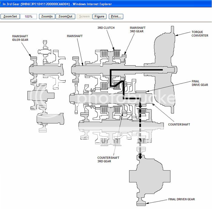

ในการเปลี่ยนเกียร สามารถทำได้ทั้งแบบแมนนัว และให้มันเลื่อนเกียรเองโดยโปรแกรม ที่เราเรียกว่าออโตเมติกนั่นเอง
มาดูรูปกัน
รูปที่ 1 โครงสร้างของเกียร A/T ของ FD
P Position ในตำแหน่ง P
ระบบไฮดรอลิกไม่ส่งนำมันไปที่ระบบคลัชต์ กำลังจากเครื่องยนต์ไม่ถูกส่งออกไป แถมด้วยการล็อกไม่ให้เพลาเกียรหมุนด้วยกลไกของ Park PAWL และล็อกอีกชั้นหนึ่งด้วย park gear
เมื่อเครื่องยนต์ถูกสต๊าด เพลาข้อเหวี่ยวและ Flywheel ก็หมุนไปตามรอบเดินเบา Torque Converter Clutch ไม่ทำงาน
ส่วนเพลาเกียรก็ถูกล็อกไม่ให้หมุน โดยถูกล็อกที่เพลา COUNTER SHAFT

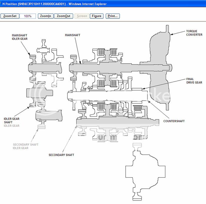

รูปที่ 2 การส่งกำลังขณะอยู่ที่ตำแหน่งเกียรว่าง N
เมื่อเข้าเกียรว่าง N คลัชต์ Torque Converter Clutch จะทำงานส่งกำลังจากเครื่องยนต์มาหมุนเพลาส่งกำลังหลักที่ 1
(MAIN SHAFT) และเพลาส่งกำลังหลักที่ 2 (SECONDARY SHAFT) เตรียมรอพร้อมอยู่

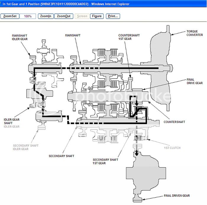

เมื่อคลัชต์ของเกียร 1 หรือ 2 ทำงานรถยนต์ก็จะส่งกำลังไปที่ล้อ
เมื่อเลือกใช้การเลื่อนเกียรแบบแมนนัว เราสามารถเข้าเกียร 1 หรือ 2 ได้ เพื่อออกตัวที่เกียร 1 หรือ 2
หากเลือกระบบออโต ที่ตำแหน่ง D3 หรือ D โปรแกรม Grade Logic Control จะสั่งให้เริ่มออกตัวที่เกียร 1 ก่อนเสมอ
เมื่อเกียร 1 ถูกสั่งให้ทำงาน (ทั้งแบบแมนนัว โดยการเลื่อนคันเกียรไปที่ตำแหน่ง 1
หรือเลื่อนคันเกียรแบบออโตที่ตำแหน่ง D3 , D คลัชต์ของเกียร 1 จะทำงานส่งกำลังจากเพลาส่งกำลังไปที่เพลาตาม
(Counter shaft) โดยผ่านเกียรชุดที่ 1 แล้วผ่านชุดเฟืองสุดท้าย FINAL GEAR SET ไปที่ ชุดเกียร Differential ดังรูป 3
รูปที่ 3 หลักการทำงานของเกียร 1

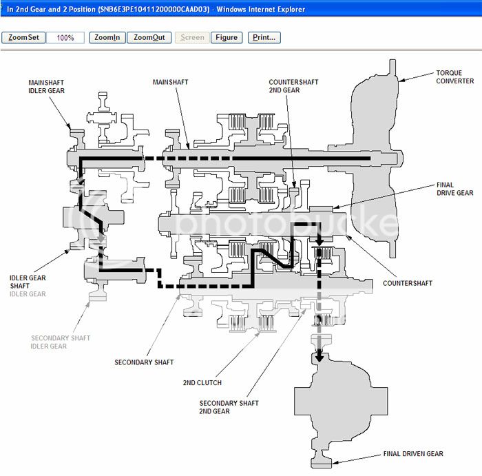

ตำแหน่งเกียร 2
เมื่อเกียร 2 ถูกสั่งให้ทำงาน (ทั้งแบบแมนนัว โดยการเลื่อนคันเกียรไปที่ตำแหน่ง 2
หรือเลื่อนคันเกียรแบบออโตที่ตำแหน่ง D3 , D แล้วเกียร 2 นี้ทำงานต่อจากเกียร 1 เมื่อความเร็วรอบหรือความเร็ว
ของรถได้ตามที่โปรแกรมไว้แล้ว ระบบจะสั่งให้คลัชต์ของเกียร 1 หยุดทำงาน และให้คลัชต์ของเกียร 2 ทำงานต่อ
ในเวลาเสี้ยววินาทีเพื่อไม่ให้สูญเสียกำลัง เมื่อคลัชต์ของเกียร 2 ทำงาน มันก็จะส่งกำลังจากเพลาส่งกำลังไปที่เพลาตาม
(Counter shaft) ไปที่ชุดเฟืองสุดท้าย FINAL GEAR SET แล้วไปที่ ชุดเกียร Differential ดังรูป 4
รูปที่ 4 หลักการทำงานของเกียร 2

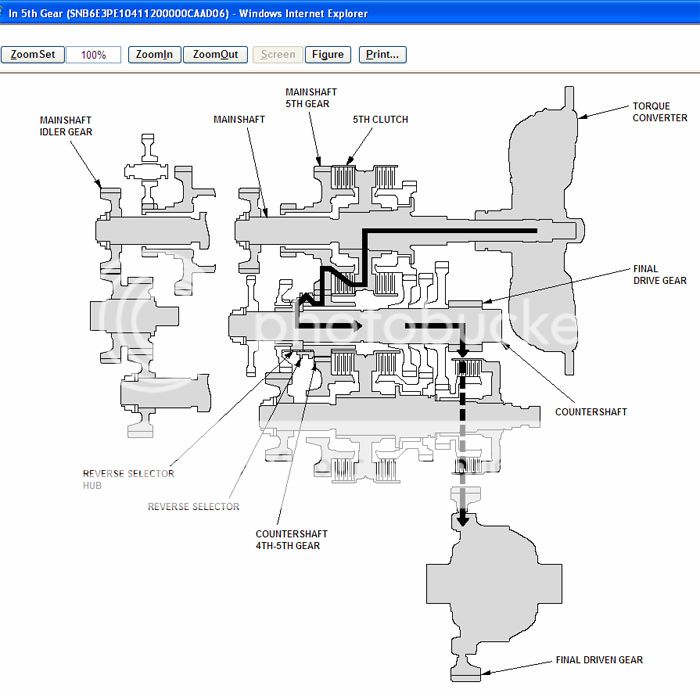

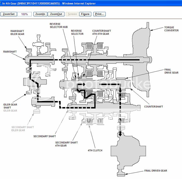

เช่นเดียวกันสำหรับการทำงานเมื่อเกียร 3, 4, 5 ดังรูปข้างล่างนี้
เกียร 3
เกียร 4
เกียร 5

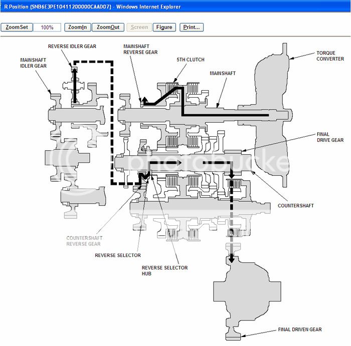

และสุดท้ายเมื่อเราเข้าเกียรถอย R
เกียรถอยจะส่งผ่านกำลังโดยใช้คลัชต์ร่วมกับเกียร 5 ดังรูป
